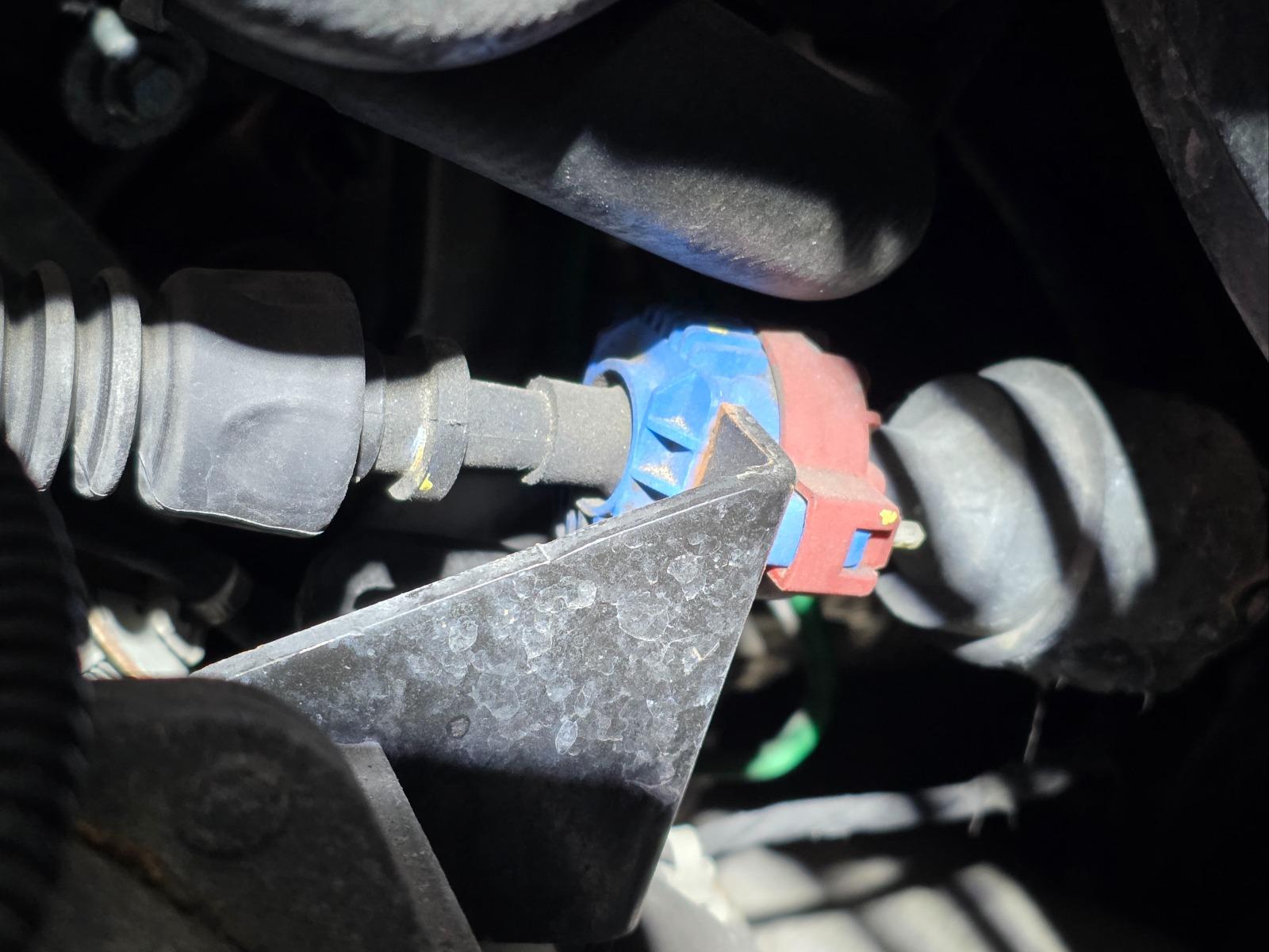

근데 이 한국모델 에 장착된건 DCT 미션과 실내에 변속레버와 연결된 미션케이블이
제데로 고정되지 않아 몊만키로 못타고 엔진 달달거리는 진동이 미션케이블을 타고
실내로 들어와  변속레버에서 울려퍼지는 큰 단점이 있습니다.
정차시에 더러러럭 하거나 덜덜덜덜 하는 소음이 마 장난 아입니다. ㅠㅠㅠㅠㅠㅠ

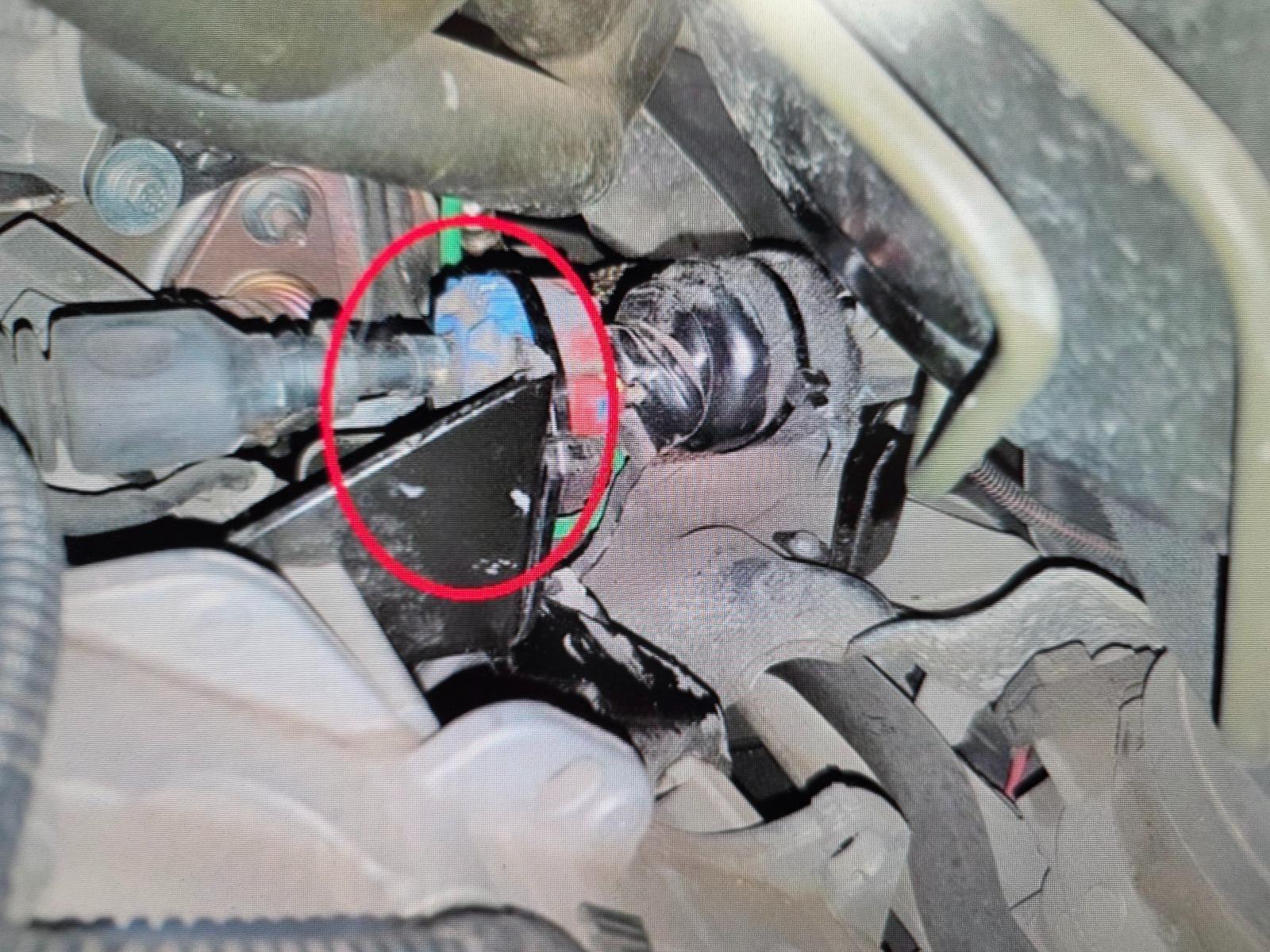

다른분이 올리신 작업 사진....
엔진룸 깁쑤키 자리해서 카센타에 맞기려면 골치아프다고 안하려 합니다. ㅠㅠㅠㅠ
자세한 단점은....  SM6 미션케이블로 검색하시면 확인가능
이제 이 미션케이블이 달달달 떨리는것을 잡아볼겁니다.

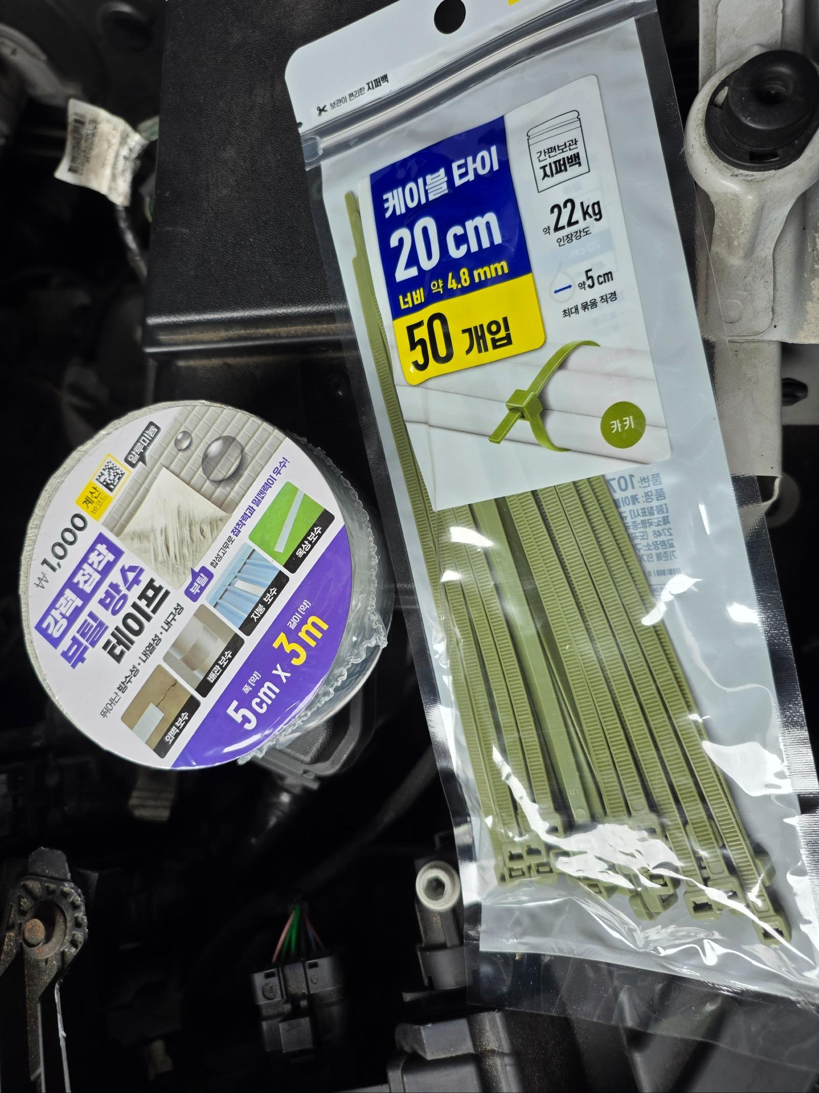

1. 사전준비물
다있어에서 튼튼해 보이는 케이블타이와 부틸테이프를 구입합니다.

모두 탈거하면 사진과 같이 실내 진동소음의 원흉인 미션케이블이 나옵니다

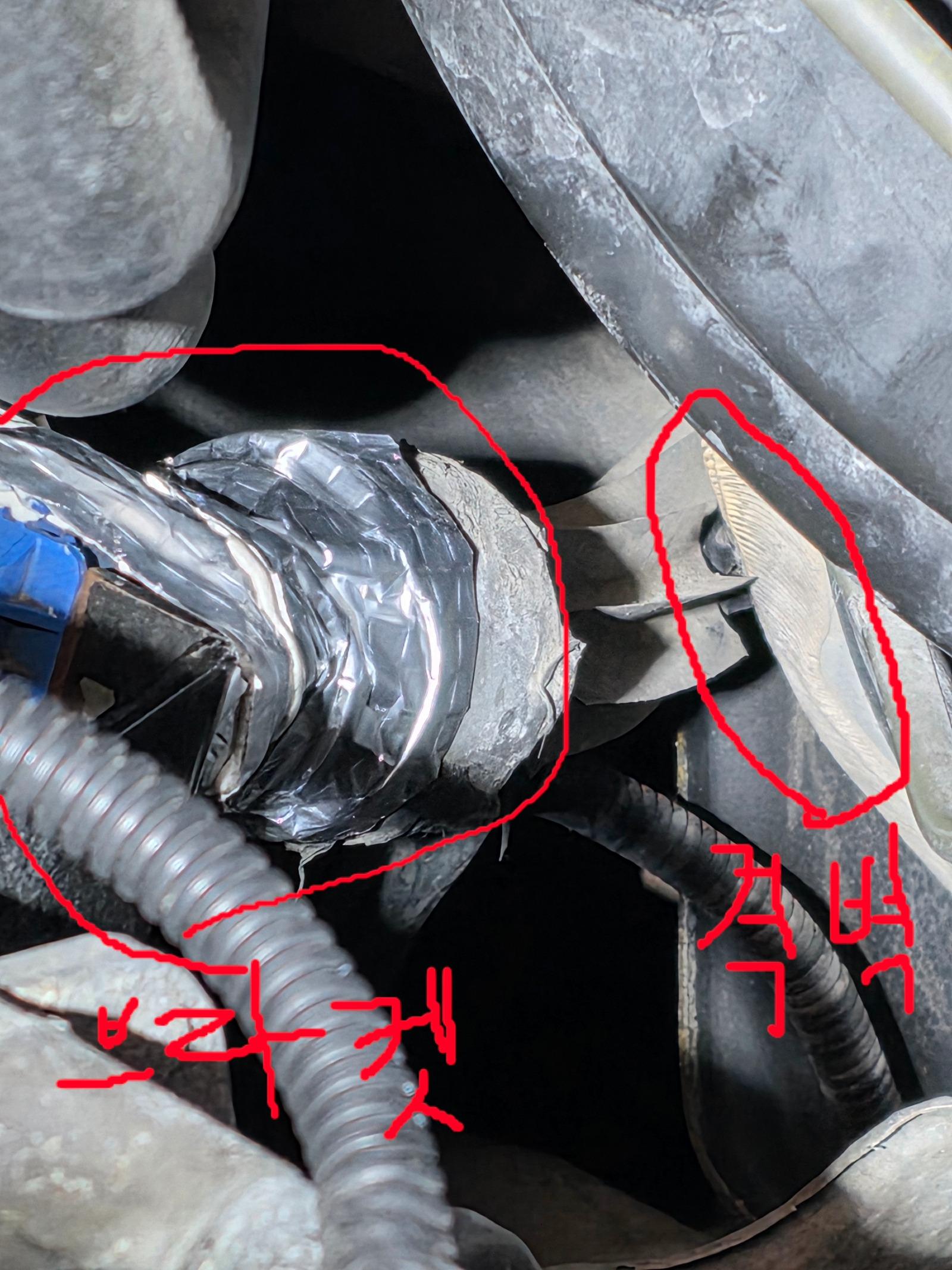

3. 부틸테이프로 감고 케이블타이 고정
우선 부틸테이프를 적당히 달라다 케이블과 미션과 연결된 부분을 적당히 감아줍니다.
진동을 훕수하고 케이블타이와 케이블 브라켓과 완충작용을 할겁니다.
그리고 실내로 삽입되는 쪽에 케이블이 격벽과 비벼지는 부분이 있습니다.
비벼지는 격벽 부분도 부틸테이프를 붙여줍니다.
요래 붙이면 됩니다

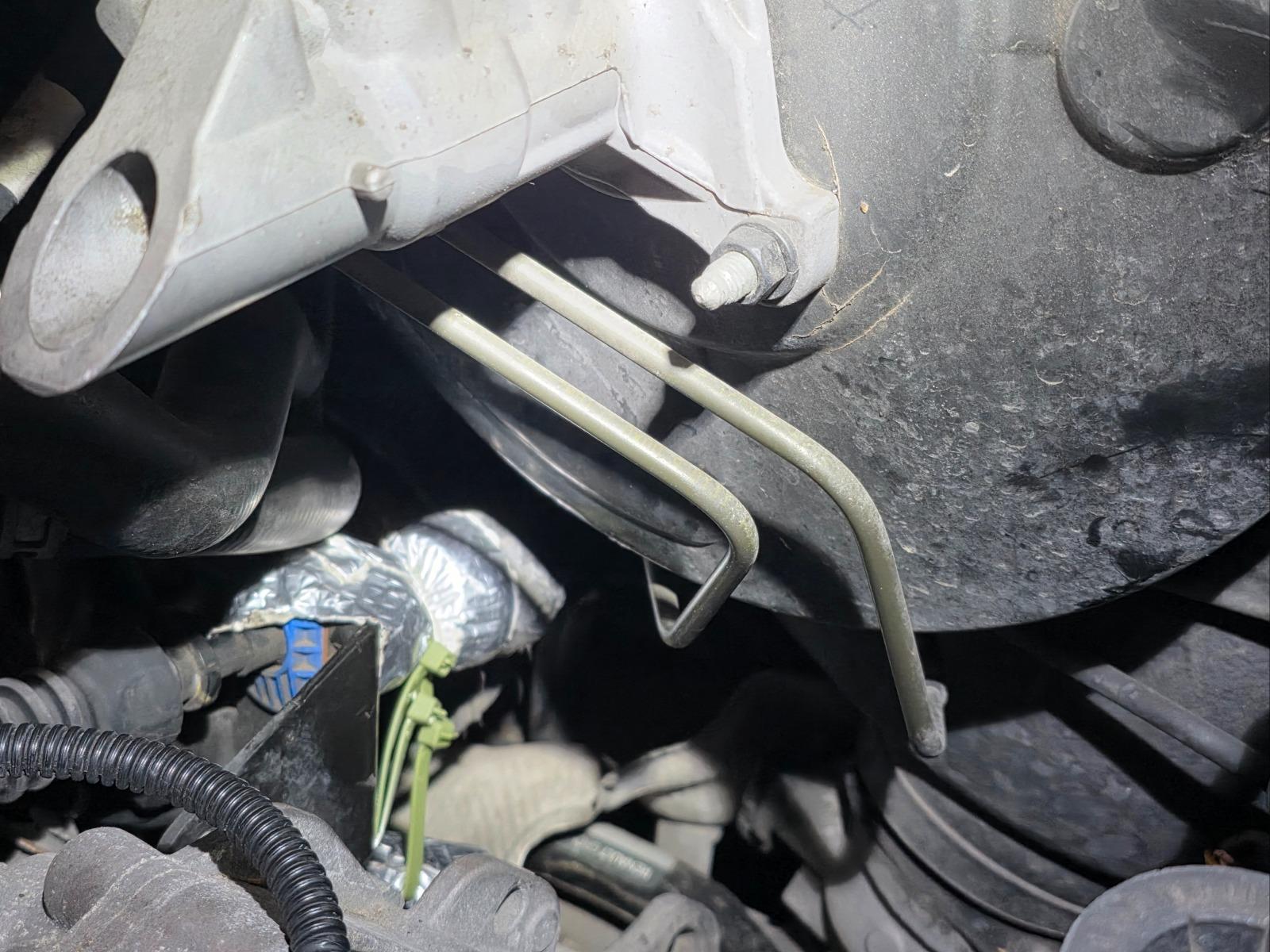

그리고 브라켓과 부틸테잎을 감은 케이블을 케이블타이로 잘 감아서 확실히 고정해 줍니다.
케이블타이 내구성 확보를 위해 3개정도 확실히 감아줍니다.

에필로그
이제 이 고물차의 진동 소음이 거의 다 잡혔습니다.
작은 작업이지만 효과는 매우 드라마틱 합니다.
